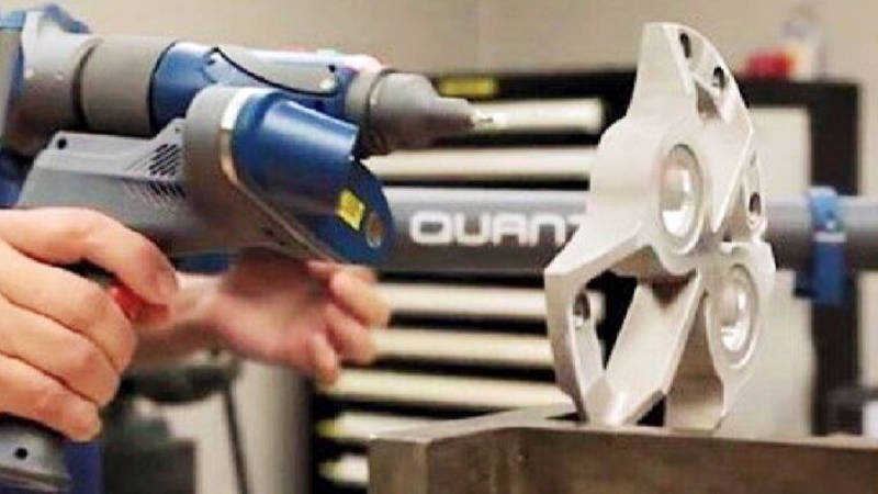

CAM2 Probe Essentials
该软件专为使用 FARO Gage 和 FARO Arm 设备进行便捷、可靠的检查而设计。它注重简便和效率,无需复杂的先进工具即可实现准确测量。它是小型企业和新用户的理想之选,可简化质量控制,提高准确性,并通过直观、用户友好的界面提高生产率。
CAM2 Probe Professional
一款全面的软件,提供高级功能以进行精确的检查和测量。通过 CAD 检查、GDT、QuickTool 编程和无缝 FARO RPM 整合实现实时 SPC 洞察,Probe Professional 帮助制造商优化质量、提高精度,并通过数据驱动的决策推动持续改进。Probe Professional 支持 FARO Gage、FARO Arm 和 FARO Vantage 激光跟踪仪。
CAM2 Scan Professional
FARO Scan Professional 是 FARO Leap ST 手持式扫描仪的先进计量便携式 CMM 软件,提供快速、准确的点云捕获功能。通过与 CAD 的可靠对齐、精确的特征提取、强大的分析工具和全面的报告功能,简化了检查和质量控制。该解决方案提高了效率、精度和工作流程,使用户能够做出数据驱动的决策并提升产品质量。
CAM2 Expert
这是 CAM2 的旗舰版本,结合了 CAM2 Probe Professional 和 CAM2 Scan Professional 的功能,兼容 FARO Gage、FaroArms、FAROBlue 激光扫描头、FARO 激光跟踪仪、FARO 6Probe、FARO 8-Axis 和 FARO Leap ST 手持式扫描仪。作为一款顶级软件产品,Expert 允许轻松直观地管理兼容 FARO 探测和扫描设备的 QA 和 3D 检查任务。
CAM2 Analyst
允许用户打开、查看和分析 CAM2 检查文件,并能够创建 QuickTools 程序以自动化检查。这提高了效率,简化了工作流程,优化了质量控制,从而提高整体生产率。非常适合离线编程和分析任务。除了编写检查程序和对 CAD 模型进行分析之外,Analyst 还非常适合审查测量结果。
