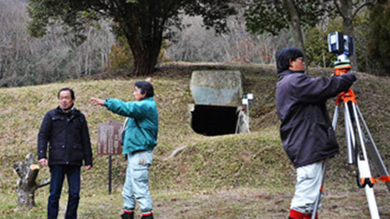

Seki先生和Niiro教授首先对岡山县境内的筑波古墓展开了测量。在该项目中,两人使用全站仪来测量等高线,并利用激光扫描仪来进行三维测量。他们随后认识到,三维测量能够捕捉到使用传统的平板仪测量法无法捕捉到的信息。激光扫描便于创建间距为数厘米的等高线,这能够让该团队直观地看出古墓坡度的最小细节。利用这些新信息,他们注意到这些古墓是分阶段进行精确建造的。当查看间距为 25 厘米的‘低分辨率’的等高线时,施工阶段的转接点被“隐藏”或无法显示,而利用三维激光扫描技术能够清晰地显示这些转接点。这种差别足以证明,使用三维测量技术进行古墓研究非常有效。
