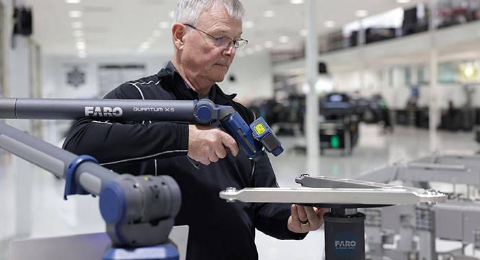

A série FARO Quantum X é a mais recente oferta da CMM portátil da FARO, com um aumento de até 15% na precisão em comparação com os modelos anteriores e até quase 30% mais precisão em comparação com outras soluções no mercado. Por mais de 40 anos, a série FaroArm tem apoiado significativamente o setor de manufatura, reduzindo o retrabalho, o desperdício e a sucata e diminuindo a necessidade de instrumentos de medição adicionais, o que resulta em maior rendimento e economia de custos. Esse investimento rápido e valioso oferece retornos substanciais para as empresas de manufatura.
Além de aumentar a precisão, a série oferece várias maneiras de alongar o braço. Várias opções do Laser Line Probe (LLP) para escaneamento sem contato atendem a várias necessidades de fabricação em um único dispositivo. Equipar qualquer um dos braços Quantum X com o FARO 8-Axis Max, uma mesa de trabalho rotativa de 8 eixos, reduz o tempo de medição em até 40%, mantendo os altos níveis de precisão. O braço também possui sondas cinemáticas FARO, fornecendo aos clientes acesso a várias pontas de sonda para atender às necessidades específicas do projeto: precisão, versatilidade e flexibilidade.
A CMM multifuncional portátil e configurável
A série Quantum X é certificada de acordo com a mais alta norma do setor, a ISO 10360, e inclui uma variedade de braços projetados para atender a várias necessidades do setor de fabricação. Modelos diferentes estão disponíveis em cinco comprimentos, variando de 2 a 4 metros, cada um oferecendo graus variados de usabilidade para maior flexibilidade. As opções de braços incluem:
Quantum X.S: precisão e desempenho premium
O braço Quantum X.S estabeleceu um alto parâmetro de desempenho para o setor e traz coerência da medição para todos os ambientes de trabalho. Projetado para ajudar os fabricantes a se manterem à frente de seus concorrentes, o Quantum X.S é a ferramenta ideal para uma melhor garantia de qualidade e confiança do cliente.
Quantum X.M: padrão mundial em metrologia portátil
O Quantum X.M é o padrão para inspeção robusta e confiável da fábrica. Com uma excelente relação preço/desempenho, esta versão do FaroArm amplia o desempenho da fabricação por meio de tecnologia de ponta para inspeção da qualidade.
Quantum X.E: desempenho excelente com maior economia
O Quantum X.E. é uma CMM portátil confiável e econômica. Ele oferece aos profissionais de fabricação total confiança em seus processos de garantia da qualidade e assegura uma produção de alta qualidade.
Todos os itens acima estão disponíveis em sete eixos e são, portanto, compatíveis com os braços de escaneamento FaroBlu por meio de nossa linha Laser Line Probe (LLP) para maior versatilidade.
A linha FAROBlu de Laser Line Probes
Os LLPs da FARO permitem que o FaroArm funcione como um sistema híbrido, facilitando tanto o escaneamento sem contato quanto a sondagem por toque em um único dispositivo. Dependendo da evolução dos requisitos comerciais, esse recurso pode ser integrado no momento da compra inicial ou como um upgrade futuro.
FAROBlu® xR: Maximize a resolução e a precisão da digitalização
O LLP xR foi projetado para tarefas de alta precisão com pouca tolerância para coletar dados com alta precisão e resolução. Os usuários podem escanear peças pequenas e complexas e detalhes finos com precisão aprimorada, o que leva à melhoria da qualidade da produção e dados mais confiáveis.
FAROBlu® xP: escaneie com mais produtividade
O xP LLP oferece recursos de escaneamento de alta qualidade com uma combinação equilibrada de precisão, velocidade e cobertura. Pode melhorar a rentabilidade e a produtividade e é adequado para várias aplicações.
FAROBlu® xS: aumente significativamente a velocidade de escaneamento
O xS LLP é adequado para escanear peças grandes ou áreas de superfície expansivas onde a velocidade de coleta de dados é crucial. A faixa de laser extralarga possibilita o dobro da cobertura em uma única passagem, permitindo que os usuários coletem dados até 2,6 vezes mais rápido do que o xR e 1,6 vezes mais rápido do que o xP. São necessárias menos passagens para coletar dados, o que gera resultados mais rápidos e maior produtividade.
FARO 8 Axis Max: a solução única
Lançado em 2021, o FARO 8 Axis Max é conhecido por seu impacto exclusivo na produtividade da fabricação. Possui uma rotary worktable de 8 eixos integrada que reduz o tempo de escaneamento e sondagem em até 40%, mantendo a alta precisão. Essa rotary worktable é compatível com todos os modelos da série Quantum X FaroArm®, incluindo as iterações de seis e sete eixos. A opção de oito eixos é uma solução de nível metrológico que funciona como uma extensão do braço, permitindo a rotação de peças em tempo real para agilizar os processos de inspeção e garantia de qualidade.
Não se trata apenas de hardware
A eficácia das tarefas de garantia de qualidade e inspeção depende muito do software de suporte que complementa o hardware. Desde o lançamento, melhoramos consistentemente nosso FARO® CAM2® software para otimizar a experiência de medição 3D. O Quantum X também é totalmente compatível com o CAM2, uma plataforma de medição 3D poderosa e voltada para aplicações, bem como com a maioria das soluções de software de terceiros.
Criado por nós, aperfeiçoado para você
Quem se beneficiará do Quantum X e como a aquisição de um deles moldará o cenário futuro de seus empreendimentos de fabricação? As CMMs portáteis são conhecidas pela versatilidade em tarefas de garantia de qualidade, controle de qualidade e inspeção geral. Elas oferecem maior portabilidade, alcance de locais de difícil acesso, facilidade de operação e a capacidade de acelerar os fluxos de trabalho de montagem.
Inspeção e controle da qualidade
Uma CMM portátil é inestimável no controle de qualidade e na inspeção para garantir que as peças fabricadas atendam às especificações de precisão. A flexibilidade da série Quantum X permite que os inspetores de controle de qualidade realizem medições no local, no chão de fábrica, o que resulta em economia de tempo e de esforço em comparação com outros métodos de medição. A solução mantém altos níveis de precisão e é adequada para verificar as dimensões de componentes individuais ou realizar inspeções abrangentes de montagens inteiras.
Produção, fabricação e montagem
Os fabricantes utilizam CMMs portáteis para agilizar os fluxos de trabalho de produção, fabricação e montagem. A série Quantum X possibilita a medição e validação quase em tempo real, permitindo verificações rápidas de alinhamento, ajustes e acabamento durante o processo de montagem para garantir a adesão a tolerâncias rígidas. A realização de escaneamentos no chão de fábrica reduz o tempo de inatividade e melhora a produtividade geral, reduzindo a necessidade de se afastar da linha de produção.
Engenharia e design de produto
Use o Quantum X no projeto e na engenharia de produção para prototipagem e engenharia reversa. Capture medições exatas de modelos físicos e transforme-os em um modelo CAD preciso para desenvolvimento posterior. Esse recurso permite a rápida avaliação e o refinamento de protótipos, levando a novas versões de design em menos tempo. O uso de CCMs portáteis melhora a qualidade e o desempenho geral de uma solução projetada.
Dimensionamento e tolerância geométricos
O Quantum X captura dimensões críticas, características geométricas e tolerâncias no chão de fábrica. Ele mede as tolerâncias de forma, orientação e localização por meio de escaneamento ou sondagem, garantindo que os componentes atendam às especificações do GD&T. A portabilidade do braço permite a validação em tempo real das peças durante a montagem ou produção, reduzindo o tempo de inatividade e mantendo a aderência a padrões geométricos precisos.
O impacto do Quantum X na metrologia moderna
O tudo em um Quantum X FaroArm melhora vários fluxos de trabalho de fabricação e leva a um rápido retorno do investimento devido à maior velocidade e à eficiência. Com opções de comprimento de 2,0 m, 2,5 m, 3,0 m, 3,5 m e 4,0 m, recursos de seis ou sete eixos e várias opções de personalização, o Quantum X representa um avanço significativo em relação aos modelos anteriores e reflete o compromisso da FARO com a inovação.
