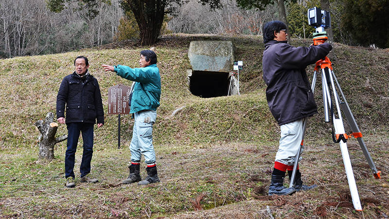

세키씨가 니이로 교수와 함께 진행한 첫 번째 측량 작업은 오카야마도의 츠 쿠라 고분에서 이뤄졌습니다. 이 프로젝트에서 두 사람은 등고선 측량을 위 해 토탈 스테이션을 사용하였으며 3D 측량을 위해 레이저 스캐너를 사용했 습니다. 이들은 3D 측량을 통해 전통적인 평판 측량 기술을 사용할 때는 발 견되지 않았던 정보를 얻을 수 있었습니다. 레이저 스캐닝을 사용하여 센티 미터 간격으로 등고선을 만들어 가장 세부적인 부분까지 고분의 경사도를 시각화할 수 있었으며 이 새로운 정보 덕분에 고분이 매우 정확하게 단계별 로 만들어졌다는 것을 알 수 있었습니다. 25cm 등고선 간격의 ‘낮은 해상 도’에서 봤을 때 건축 단계 간 전환점이 ‘숨겨진’ 상태이거나 ‘알아볼 수 없 는’ 상태였던 반면 3D 레이저 스캐닝 기술을 이용한 시각화 작업은 훨씬 수 월했습니다. 이러한 차이는 고분 연구에 3D 측량을 사용할 때의 효율성을 명 확하게 입증합니다.
