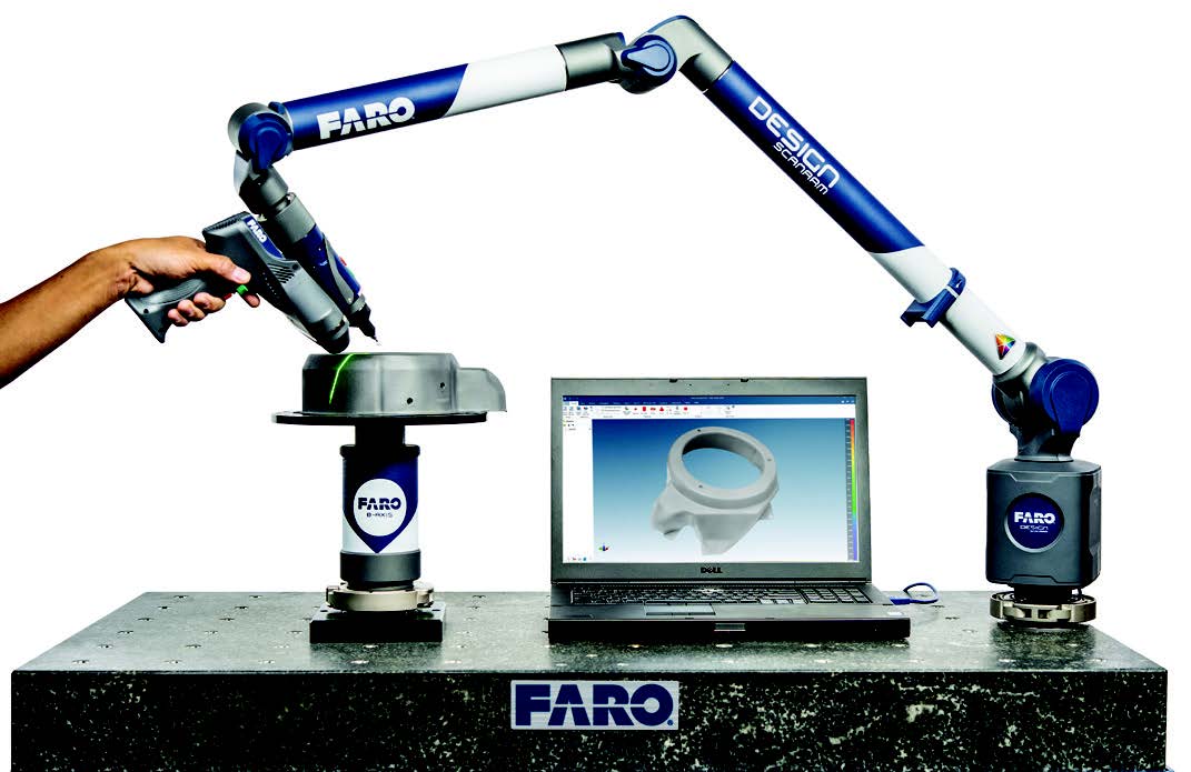

これまで、3Dスキャニングは7つの自由度に制限されていました。これは、上記のように、スキャナーやプローブに取り付ける関節式測定アームの運動の自由度を示します。FAROの最新製品である8-Axis Design ScanArmにより、3Dスキャンの自由度が8になりました。しかし、同社は、セットアップに8番目の軸を追加することにあたって標準のアーム設計は変更していません。8軸目は、関節アームの軸から物理的に切り離されていますが、ケーブルを介してシステムに統合されている回転ステージです。
ユーザーは、スキャンしたい対象物をステージ上に配置し、回転させて対象物の全測定範囲を取得します。
アームからの物理的分離にもかかわらず、回転ステージは他のパーツと同様にシステムと統合されています。アームのジョイントと同じメカニカルエンコーダとカートリッジを使用し、アームの基盤にケーブルで接続されています。
「8軸でも測定精度損失はありません... [それは] アームの他の部分と非常に似た、または同等の性能を持っています。そもそも、アームの隣に配置できる関節のリモートポイントがあります。パーツをその上に配置し、回転させて位置決めできますが、スキャンニングでデータを取得する必要があります。

「8番目の軸は回転エンコーダステージです。基盤の後ろのアームと同期されています。このエンコーダを回転させると、どこでロックされているかを実際に記録してくれます。だから、部品の周りに手を伸ばしたり、テーブルの周りを歩いたりする必要がなく、エンコーダを動かすだけで、すべてが同期されます」

回転ステージを使用する前には、迅速なキャリブレーションが必要です。これは、FaroArmの端にあるプローブでステージのリムを2回トレースする必要があります。これにより、本機はプラットフォームの中心軸を確認できます。その後、回転ステージのエンコーダが残りの処理を行います。
「実際には底部にエンコーダがあります」とCrisostomo氏は説明しました。「このエンコーダは、FAROで製造しているものと同じで、テーブルを同期するのに使用されます。私が軸の中心位置を見つけたとき、システムはすでにエンコーダの動きに基づいて、アームとステージがどのように相互作用するかを把握しています」

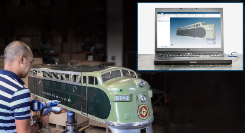

キャリブレーションが完了したら、スキャンを開始できます。ユーザーは、アームの端にあるレーザーラインプローブをつかむことから始めます。FAROは先日、同社初の高解像度カラースキャナーである、FARO PRIZM™ Laser Line Probeを発表しました。PRIZMを使用すると、ユーザーは対象物の形状と色の両方の詳細を取得することができ、別な記事で説明するいくつかの追加の利点が得られます。
レーザーラインプローブを手にして、ユーザーは、レーザーで徹底的にそれを「ペイント」することによって、従来の方法で対象物をスキャンします。違いは、対象物が8軸回転プレートに載っていることです。片方の手でレーザーラインプローブを、もう片方の手で回転ステージを動かすことで、対象物を360度回転させて、足を動かして移動することなく完全に対象物をペイントすることができます。ユーザーは、8-Axisアーム(または他の互換性のある点群ソフトウェア)にバンドルされている3Dシステムのスキャン用ソフトウェアであるGeomagic Design Xで、その進捗状況を確認できます。ユーザーがステージを回転させるたびに、Design Xでも同様に点群が回転します。「スピード、測定精度、使いやすさが自慢です」とCrisostomo氏はこのプロセスについて語っています。
