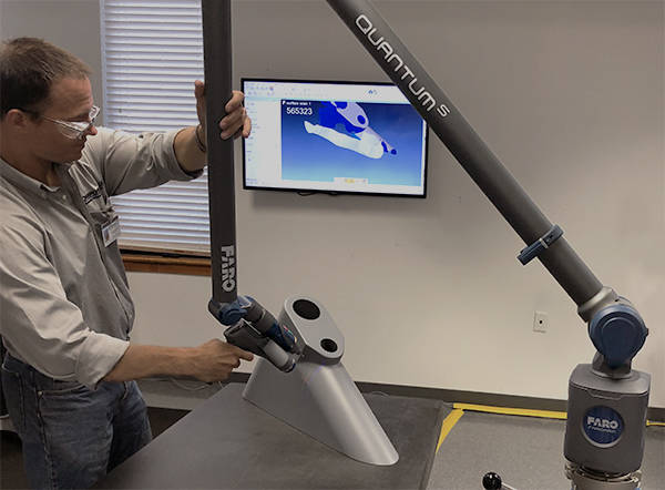

FARO Quantum S ScanArmISO: 2015でAS9100Dに認定されたComposiflexは 、30年以上にわたり高性能先進複合材料の設計と製造を行ってきました。同社は、航空宇宙、通信、レーダー、医療、防衛、政府機関など、多くの市場にサービスを提供しています。Composiflexのワールドクラスのイニシアチブには、顧客満足度と継続的な改善という、認定基準の2つの重要な価値が含まれています。FARO検査技術は、Composiflexの取り組みに不可欠です。

「3D検査は私たちと私たちの顧客にとって本当に価値があります」とマシューズは言います。 「一部のお客様は、レポートに関する包括的なGD&T情報を必要としています。 FARO Quantum S ScanArmのような3D検査装置が登場する前は、これらのフィールドには「取得できません」などのエントリが含まれていることがよくありました。お客様の検査要件が増え続ける中、FARO機器はそれらの要件をサポートするのに役立ちました。」

「私はいくつかの異なる業界で30年以上品質を維持してきました。検査がどのように行われるかをお客様に正確に伝えることは必ずしも容易ではありません」とComposiflexの品質保証マネージャーであるRhondaSutter氏は説明します。 「FARO機器の実装以来、それは私たちにとってもはや問題ではありません。」

Quantum ScanArmを利用することで、リソースの問題の多くが解決され、測定や計算、再検査による結果確認に何日も削減されました。
