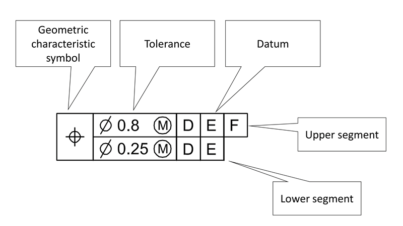

ASME Y14.5規格では、公差記入枠は区画に分割された長方形で、幾何特性記号に公差値とデータムが続きます。複合位置度公差と2つの位置度公差は同じ論理に従いますが、1つ大きな違いがあります。
  1. 複合公差には、幾何特性記号が1つの場合もあります。(図 1)
  2. 公差記入枠が2つある場合には、それぞれに幾何特性記号があります。(図2)
公差記入枠
図1. 公差記入枠
2つの公差記入枠
図2. 2つの公差記入枠

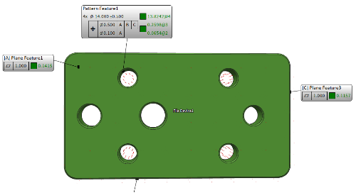

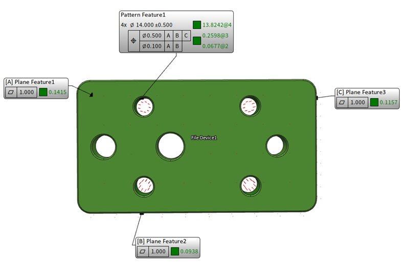

1次データムのみを含む複合公差
穴のパターン
図3. 複合位置度公差で1次データムのみが繰り返される穴のパターン(BuildIT Metrologyソフトウェアで作成)
図3は、BuildIT Metrologyソフトウェアを使用して作成した複合公差です。このソフトウェアに実装されたアルゴリズムは、この記事で説明したASME Y14.5に従って、測定された形状を評価します。

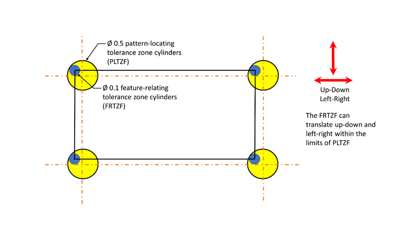

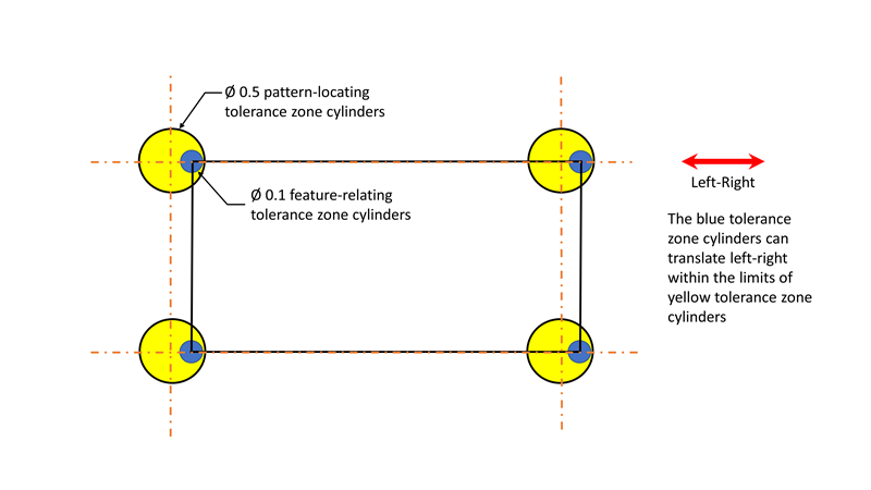

複合公差によって位置決めされた穴のパターン
図4. 複合公差によって位置決めされた穴のパターン(1次データムのみ)。この図は、パターンの可能な変位の1つを表している。黄色の円は直径0.5 mm、青色の円は直径0.1 mmの許容範囲を表している
図4は、1次データムのみを含む複合公差の許容範囲とその作用を示しています。
黄色の許容範囲:パターン位置許容範囲規則(PLTZF)。
青色の許容範囲:要素関連位置許容範囲規則(FRTZF)
パターン位置許容範囲規則(PLTZF)はデータムABCに対する位置と姿勢を制約します。
要素関連位置許容範囲規則(FRTZF):
  1. パターンにある個々の穴の位置と姿勢を制約
  2. データムAに対する姿勢のみを制約
穴の軸は、パターン位置許容範囲規則(PLTZF)と要素関連位置許容範囲規則(FRTZF)の両方の円筒公差内になければなりません。

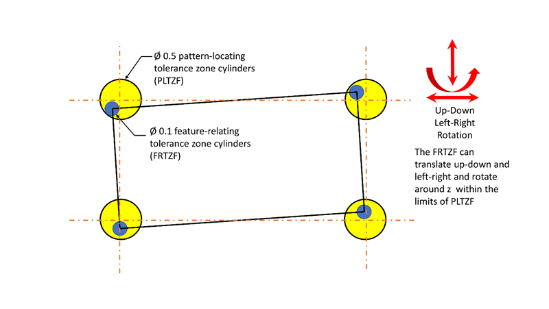

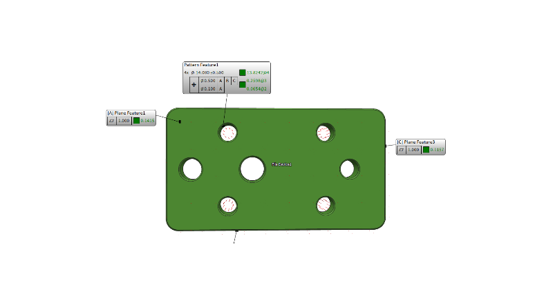

複合公差によって位置決めされた穴のパターンを示すアニメーション
図5. 複合公差によって位置決めされた穴のパターンを示すアニメーション(1次データムのみ)。このアニメーションのどの変位も、1次データムのみを持つ複合公差において可能な構成を表しています。黄色と青色の円は、それぞれ直径0.5 mmと0.1 mmの許容範囲を表していることに注意してください。
図5のアニメーションでは、黄色の許容範囲が位置許容範囲規則(PLTZF)を、青色の許容範囲が要素関連位置許容範囲規則(FRTZF)を表しています。
繰り返しになりますが、上段と下段の重要な違いは、下段の公差範囲の姿勢がデータムAに対してのみ制約されることです。下段の位置は特定できません。
したがって、青色の許容範囲(FRTZF)は回転のみ(Aに対して垂直でなければなりません)ですが、データムBまたはCに対して平行移動も回転も自由であり、より大きな許容範囲になります。
特定の位置では小さい青色の許容範囲の一部が、大きい黄色の許容範囲を超える場合があることに注意してください。ただし、要素の軸が大きい許容範囲の制限に違反してはならないため、小さい許容範囲のこれらの部分は使用できません(ASME Y14.5-2018、10.5.1.1)。

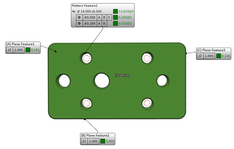

1次データムと2次データムを持つ複合公差
1次データムと2次データムが繰り返される穴のパターン
図6. 1次データムと2次データムを含む複合位置度公差の穴のパターン(BuildIT Metrologyソフトウェアを使用して作成)
1次データムと2次データムを含む複合公差では、さらにひとつの自由度が制約されます。図6では、BuildIT Metrologyソフトウェアを使用して作成された、1次データムと2次データムを持つ複合公差の例を示しています。

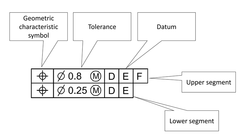

2つの位置度公差
 2つの位置度公差
図9. 2つの位置度公差(BuildIT Metrologyソフトウェアを使用して作成)
2つの位置度公差は複合公差ではありません。この例を図9に示します。上段と下段はそれぞれ、データム参照フレームを基準にして定義された位置と姿勢を制限します。
