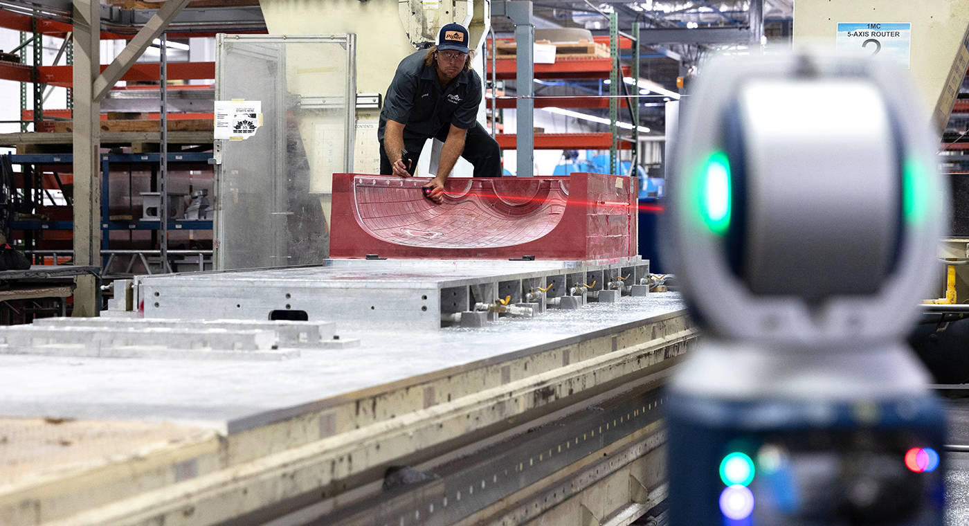

もちろん、CNCマシンが適切に機能するためには、切断するものが許容範囲内であること、マシン自体を構成する部品が故障していないこと、マシンが作成するサーフボードがCADモデルが示す許容範囲内にあることを確認する必要があります。そこで、サーファーコミュニティ全体の暗黙の「ヒーロー」である3Dメトロジーレーザートラッカーが役に立ちます。なぜなら、この重要な品質管理上の安全装置がなければ、不適切にキャリブレーションされたCNCマシンが、完成品の初回品検査で品質管理に不合格となる可能性があり、その結果、売上が減少し、返品が増え、最悪の場合、サーファーの怪我が増え、推定100億ドル規模の産業に悪影響を及ぼすことになるからです。

このように多数の用途があるにもかかわらず、一部の業界は、レーザートラッカー技術の使用がいかに難しいかという時代遅れの認識により、レーザートラッカー技術の採用を避けてきました。通常、測定はレーザーユニットとSMRの間に絶対的な見通し線が必要な、手作業による作業でした。2つの間に何かが入ると、ビームが切断され、シーケンスを再度開始する必要があります。レーザートラッカーを効率的に使用するには、オペレーターには広範なトレーニングと経験が必要でした。
しかし、最近の技術革新により、たとえ見通し線が途切れた場合でも、レーザーがターゲットをアクティブに特定してロックオンできるようになり、この懸念が軽減されました。その結果、オペレーターは厳しいトレーニングを必要とせずにこの技術の使用を開始でき、大型または複雑な対象物の測定に必要な時間を大幅に短縮できます。さらに、6Probeなどのアクセサリを使用すれば、6自由度(6DoF)機能を通じて、隠れた場所や手の届きにくい場所を測定する際に、ワイヤレスのハンドヘルド支援が得られます。これらの機能により、レーザートラッカーは広く適用可能で、迅速で使いやすいソリューションとなっています。
