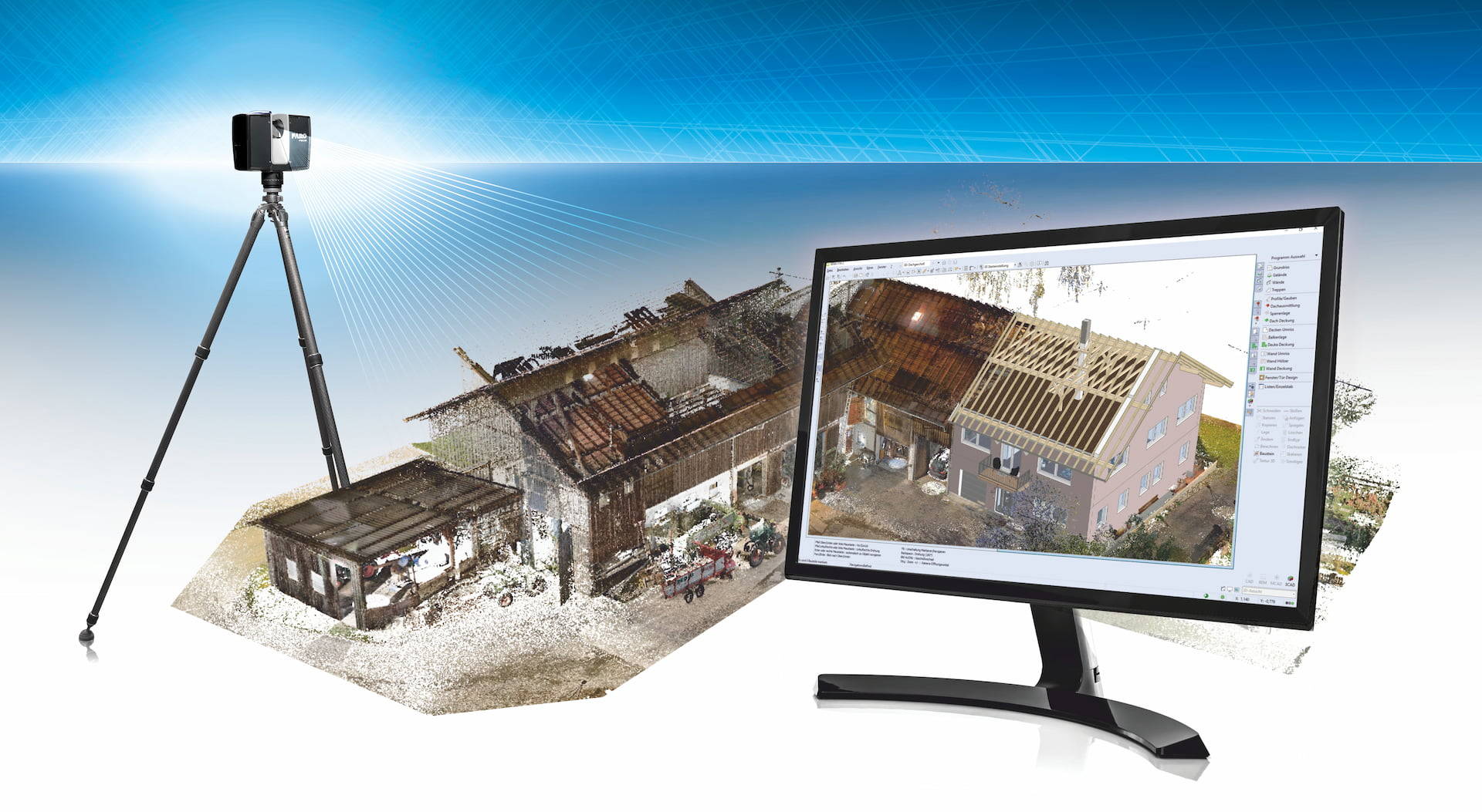

Les nuages de points, par exemple, générés à partir d’un scan laser 3D à partir d’un scanner laser FARO® Focus et enregistrés dans le logiciel SCENE de l’entreprise, fournissent une base de conception pour les rénovations ou les travaux sur des bâtiments existants. Toutes les sections de la numérisation peuvent être créées dans le programme de CAO en appuyant sur un bouton et tous les points d’allocation pertinents peuvent être déterminés rapidement et facilement.
Les avantages des nuages de points, à savoir des écarts de mesure minimaux, une mesure conforme à la déformation, la détermination de la surface et des mesures de distance, la création de plans conformes à l’exécution, la visualisation des objets et leur inspection virtuelle, peuvent être utilisés pour la planification et la construction et un moyen de réduire les coûts de construction en bois, réduisant considérablement les retouches, les déchets et les rebuts.

Au-delà de l’enregistrement de numérisation, SCENE permet aux utilisateurs de créer des visualisations 3D détaillées d’objets et d’environnements réels, tels que les escaliers, les toits, les murs et les revêtements de sol et d’exporter ces données dans différents formats. SCENE propose également une vue de réalité virtuelle, permettant aux utilisateurs d’expérimenter et d’évaluer les données capturées dans l’environnement VR. Associé aux scanners laser FARO Focus, SCENE capture toutes les données nécessaires lors de la première visite, offrant aux parties prenantes du projet des vues panoramiques, des survols 3D et des visites en réalité virtuelle.
Les logiciels de construction en bois, quant à eux, comme celui créé par SEMA GMBH, une société allemande de développement de logiciels, sont basés sur une structure modulaire et ont été utilisés par les charpentiers et les menuisiers, ainsi que par les grandes usines de menuiserie et les fabricants de maisons préfabriquées et augmentent encore les formidables capacités de SCENE.
La gamme d’applications du logiciel est variée : planification CAO 2D/3D, conception, visualisation photoréaliste, calcul et préparation de l’architecture, plans de production et dessins d’exécution, et les listes de pièces et d’exportation de données pour la production de machines. Avec les assistants de construction de bâtiments et d’escaliers de l’entreprise, les utilisateurs de logiciels peuvent entrer des enveloppes de bâtiment et des escaliers à plusieurs étages en un rien de temps. Des modifications peuvent être apportées à tout moment et les options de traitement en termes de planification et de construction restent intactes — le tout dans un résultat convivial.
