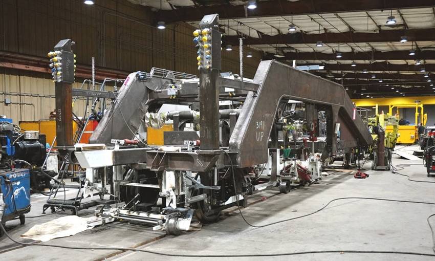

Con más de 300 empleados en unas modernas instalaciones de más de 150.000 pies cuadrados, Plasser American Corporation (PAC) fabrica equipos de construcción y mantenimiento de ferrocarriles pesados de la máxima calidad para clientes de Norteamérica. Para seguir siendo competitivo en este mercado internacional, PAC busca continuamente formas de mejorar sus procesos y sus mejores prácticas.
"Nos propusimos reducir drásticamente las repeticiones de soldadura en el área de montaje, de modo que toda la soldadura de los componentes individuales de nuestros bastidores se realizara en el taller de bastidores durante la soldadura inicial", explica Joe Stark Vice, Presidente de Operaciones y Producción. "En ese momento, estábamos trazando cada máquina que construíamos a mano utilizando cintas métricas y piedras de jabón. Nuestra consistencia entre máquinas no estaba donde debía estar, lo que significaba que había que hacer demasiado trabajo en las áreas principales de montaje. Sabíamos que necesitábamos desarrollar cierta estandarización y mejores prácticas para lograr nuestros objetivos".

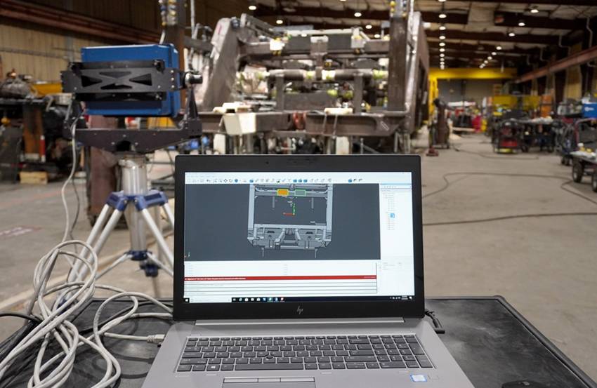

Escáner láser Focus M & Proyector láser Tracer SI
"Seguimos explorando formas de aumentar nuestra eficiencia y mejorar nuestro control de calidad. Decidimos que la tecnología de proyección láser podría ser una buena solución", dice Stark. "Si pudiéramos proyectar en el bastidor dónde iban todas estas piezas individuales, podría mejorar nuestra consistencia de una máquina a otra, y también nos ayudaría a estandarizar múltiples fases de la construcción".
El equipo de Plasser invirtió en el escáner láser FARO FocusM 70 y en un proyector láser FARO TracerSI .
"Decidimos que para el primer bastidor de una máquina del tipo que construimos, seguiríamos utilizando nuestro proceso de trazado manual", explica Stark. "Luego podríamos escanearlo como un modelo completo con el FocusM y actualizar nuestros archivos CAD con los datos del escaneo. Los archivos CAD se utilizan entonces para crear archivos de proyección, para permitir que el TracerSI proyecte las ubicaciones de los componentes en el siguiente marco del modelo que construimos. Ahora mismo estamos haciendo un escaneo completo de todo lo que construimos para poder empezar a desarrollar una biblioteca".

El equipo de Plasser descubrió que el TracerSI podía ser útil como herramienta de inspección y también de montaje. Este beneficio inesperado ayuda a Plasser a minimizar el retrabajo. Utilizan el TracerSI para realizar la inspección a lo largo de los pasos clave del proceso de fabricación de dos maneras: En primer lugar, como el TracerSI se proyecta sobre el conjunto construido, las líneas del proyector proporcionan un método de verificación visual del conjunto. En segundo lugar, el TracerSI es más que un simple proyector láser: es el único proyector láser de imágenes del mercado y ofrece IPV (verificación en proceso). Una vez que los componentes se sueldan en el bastidor, el TracerSI escanea (toma imágenes) de la superficie en alta resolución y detecta errores en tiempo real. Es capaz de detectar piezas mal colocadas, piezas que faltan y restos de objetos extraños.
Además, las capacidades de imagen del TracerSI permiten a Plasser realizar una alineación sin objetivos, basada en características. Otros proyectores láser requieren el uso de retrorreflectores para permitir que el proyector se alinee correctamente con la superficie de trabajo. El uso de retrorreflectores requiere pasos adicionales. Con el TracerSI, las características reales, como los agujeros o los bordes de la superficie de trabajo, pueden utilizarse en lugar de (o además de) los retrorreflectores para ahorrar tiempo y esfuerzo. "Plasser fabrica máquinas de gran tamaño y, en muchos lugares del bastidor, no podemos utilizar un punto definido para colocar un retrorreflector. En muchos casos, nuestras mejores opciones para la alineación son los patrones de agujeros o los miembros estructurales más pequeños, y ahí es donde la alineación sin objetivos ha sido beneficiosa", añadió Dozier.
