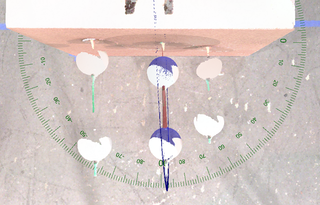

Scanned project point cloud with trajectory rods in FARO Zone 3D software.

El software para análisis forense, como el FARO® Zone 3D Software, permite al investigador hacer la reconstrucción de un tiroteo con los datos de escaneo capturados en la escena. El software elimina las conjeturas o el posible error humano en las mediciones manuales —y proporciona presentaciones visuales que no pueden lograrse con fotografías bidimensionales—.
Una vez que los datos de escaneo se importan al software, el usuario puede seleccionar las varillas u objetivos esféricos de trayectoria para empezar el proceso de análisis. Una vez seleccionados, el usuario ajustará el plano de impacto a la superficie que recibió el impacto de bala.
El software indica los ángulos de acimut (horizontal) y de inclinación (vertical) en diversas convenciones y permite agregar transportadores virtuales para visualizar las mediciones.
Una vez determinada una trayectoria, el software permite extender virtualmente el cono o la varilla para determinar la ubicación aproximada del tirador. Además, un investigador puede optar por continuar la trayectoria de la bala a través de la escena para determinar la posible ubicación final de una bala.
Al terminar el análisis, el software puede generar un informe de cada trayectoria que incluya su posición dentro de la escena y las mediciones asociadas.
