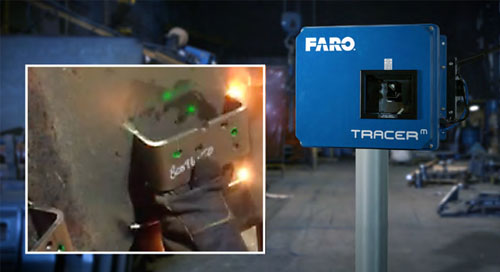

 FARO Tracer M Imaging Laser Projector
Der TracerM bietet eine präzise variable Projektion mit großer Reichweite und kann so eine Fläche von bis zu 15,2 x 15,2 Metern abdecken; sein 3D-Projektionsbereich liegt zwischen 1,8 und 15,2 Metern.

Alignment Marks
Links: Der TracerM projiziert Ausrichtungsmarkierungen für eine Halterung auf eine Oberfläche. Rechts: Die Halterung wird gemäß den projizierten Markierungen auf der Oberfläche platziert und dann angeschweißt.

„Statt jedes einzelne Teil, das an einen Rahmen geschweißt werden muss, mit Kreide anzuzeichnen, verwenden wir für die Montage von 70 Prozent der Teile den TracerM-Projektor“, erklärt Dick. „An einen Rahmen müssen manchmal über 70 Kleinteile angeschweißt werden, sodass die einzelnen Messungen insgesamt ziemlich viel Zeit in Anspruch nehmen. Es dauert weniger als zehn Minuten, das Projektionssystem einzurichten und die Ziele zu finden. Wenn wir mehrere Rahmen bauen, können wir die Option für automatisches Ausrichten verwenden, wodurch sich die Einrichtungszeit halbiert. Bei der Zusammensetzung des letzten großen Rahmens haben wir ganze vier Stunden Produktionszeit eingespart – das ist die Hälfte einer ganzen Tagesschicht.“
Das TracerM-System umfasst eine Software-Suite zur Steuerung des Montagevorgangs, mit der das Produktionsteam von Manitowoc das Montageprogramm individuell anpassen kann.
Durch die Verwendung von CAD-Dateien zur Bereitstellung einer Lösung für virtuelle Schablonen entfällt die Notwendigkeit physischer Vorlagen und Werkzeuge. Auch die Gefahr menschlicher Fehler und kostspieliger Fehlproduktionen während der Montage wird so erheblich reduziert. Hersteller können den Zeit- und Kostenaufwand, der bei der Verwendung großer, schwerer Schablonen entsteht, vermeiden und zugleich die Qualitätskontrolle verbessern. Eine bedienungsfreundliche Benutzeroberfläche minimiert die für die Bedienung erforderliche Zeit und Kompetenz.
„Das Programm besteht aus verschiedenen Ebenen. Nachdem Bediener die erste Messung eines Verfahrens durchgeführt haben, ordnen sie die Teile an, die in der ersten Programmebene vorgesehen sind. Dann wird zur nächsten Ebene geschaltet, die entsprechenden Teile werden angeordnet, usw.,“ erklärt Dick. „Mit der Software können wir verschiedene Ebenen mit bestimmten Teile-Gruppen festlegen, sodass der Bediener sich nicht ständig physisch durch den Rahmen bewegen muss. Stattdessen verfügen wir nun für alle Rough Terrain (RT)-Rahmen („Gelände-Rahmen“) über ein einheitliches Verfahren, was die Querschulung verschiedener Mitarbeiter der Fertigungslinie vereinfacht und beschleunigt.“
