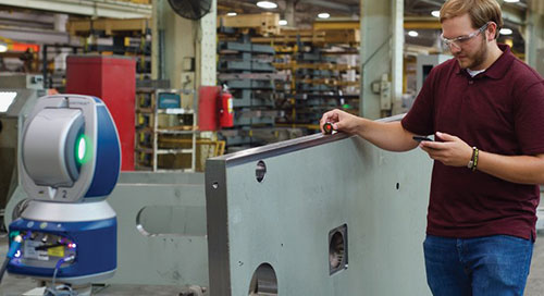

Um mit dem Wandel der Fertigung Schritt zu halten, investierte Cincinnati in ein FARO ® Vantage E Laser Tracker-System. Mithilfe dieses Systems ist hilft das Cincinatti-Team in der Lage, die Qualitätskontrolle zu verbessern, Verschwendung in Produktionsprozessen zu reduzieren und sich kontinuierlich zu verbessern.
Proaktive Qualitätskontrolle
Das Cincinnati-Team stellte fest, dass sie mithilfe des FARO Systems in der Lage sind, viele zukünftige Probleme der Qualitätskontrolle (QC) zu lösen. „Bei unseren Abkantpressen führen wir eine Messung zwischen dem Bett und dem Stößel mit einem digitalen Messgerät durch", so Doug. „Wenn etwas außerhalb der Toleranz lag, war es schwierig festzustellen, ob es am Bett, am Stößel oder an einer Kombination aus beidem lag. Der VantageE bietet eine bessere 3D-Volumenfunktion, um solche Dinge zu sehen. Jetzt können wir das Teil nach dem Verlassen des Bearbeitungszentrums durch Montage und Einfahren überprüfen. Wenn es jetzt ein Problem gibt, können wir sehen, ob das Problem im Bett, im Stößel oder in beiden liegt, und in welchem Ausmaß.“

Zum Erbe von Cincinnati gehören auch traditionelle Messwerkzeuge für die Produktion und Qualitätskontrolle. Die typischen Einschränkungen von Werkzeugen wie Messuhren und auf der Platte montierten KMG, insbesondere hinsichtlich der Größe der Teile in ihren Produkten, erwiesen sich als inakzeptabel, da das Unternehmen bestrebt war, die Gesamteffizienz zu verbessern.
„Bisher haben wir digitale Indikatoren verwendet, wir haben KMG und Granittische sowie Micro-Hite-Messgeräte. Diese sind jedoch in Bezug auf das Messvolumen ziemlich begrenzt", so Doug. „Die meisten Abkantpressen, die wir bauen, liegen zwischen 6 und 16 Fuß. Einige können bis zu 54 Fuß lang sein.“
Die eingeschränkte Volumenmessung war ein erhebliches Problem, und die Verwendung herkömmlicher Werkzeuge und Methoden bedeutete, dass die Endkontrolle großer Teile de facto bei der Montage dieser Teile erfolgte. Die Wahrscheinlichkeit, dass Nacharbeiten erforderlich waren, war sehr hoch.
„Es gab Zeiten, in denen wir ein oder zwei Maschinen pro Woche hatten, die wir aufgrund von Toleranzproblemen überarbeiten mussten“, räumt Doug ein. „Wir mussten die Maschine ausbauen und das fehlerhafte Teil zurückschicken, was den laufenden Bearbeitungsprozess unterbrochen hat. Danach mussten wir sie neu zuschneiden, säubern und wieder zusammensetzen. Anschließend muss sie natürlich noch einmal überprüft werden. Dies konnte den Versand um ein oder zwei Wochen verzögern.“
Der Vantage E bot die dringend benötigte Fähigkeit, großvolumige Teile zu messen.
„Die Vantage E ermöglicht uns einen Quantensprung in Bezug auf unsere Messmöglichkeiten“, so Doug. „Seit wir den Vantage hatten, hatten wir in den letzten 12 Monaten nur eine einzige Maschine, mit der wir das tun mussten.“
