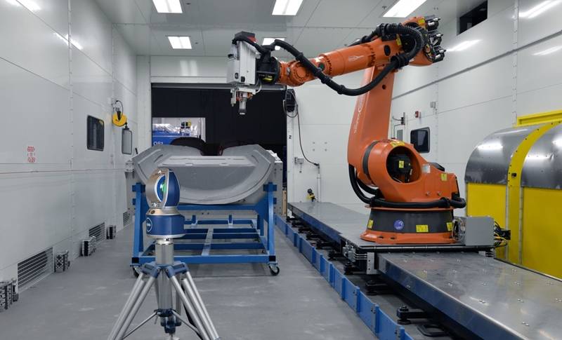

Installation, Ausrichtung und Wartung der Maschine: Stellen Sie die Maschinenkalibrierung sicher und überwachen Sie die mechanischen Teile, um sie innerhalb der Betriebsspezifikationen zu halten.

Roboterkalibrierung: Führen Sie routinemäßige Wartungskalibrierungen vor Ort durch an Robotern, um die Einhaltung der Spezifikationen und eine gleichmäßige Leistung zu gewährleisten
